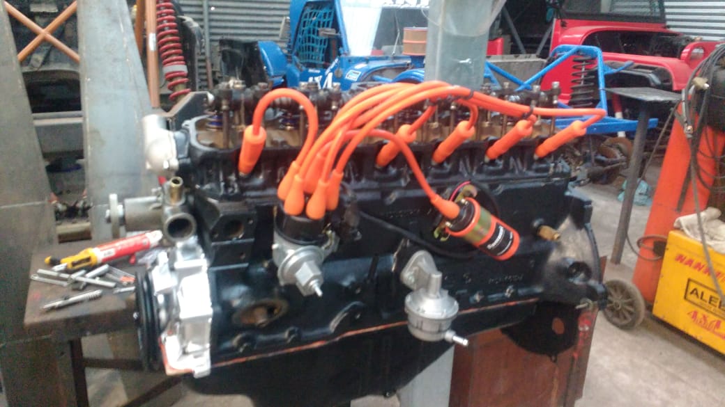

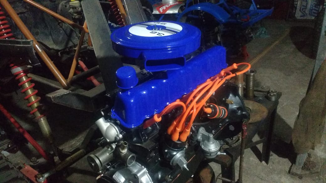

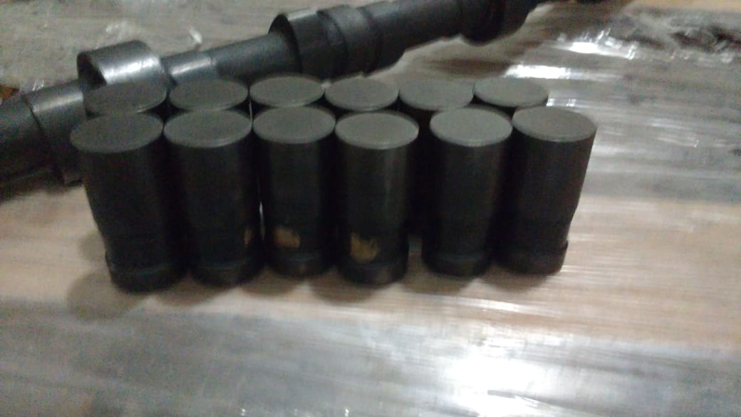

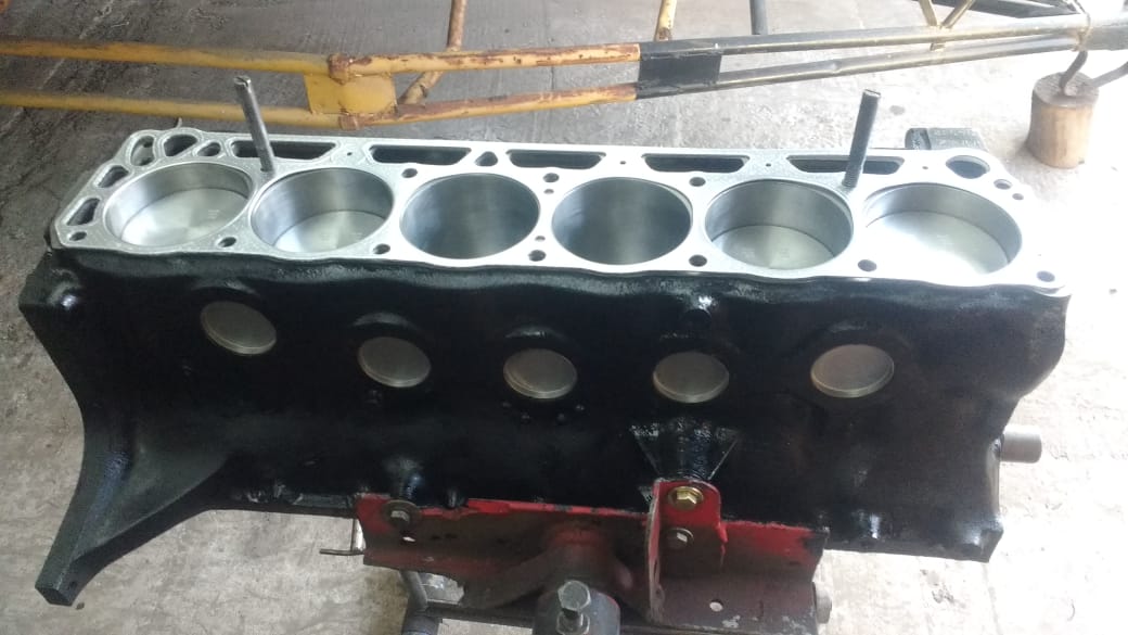

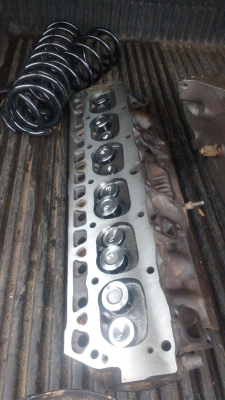

Como estan muchachos? Soy Gabriel el creador del posteo original. Perdi la cuenta y cree una nueva.

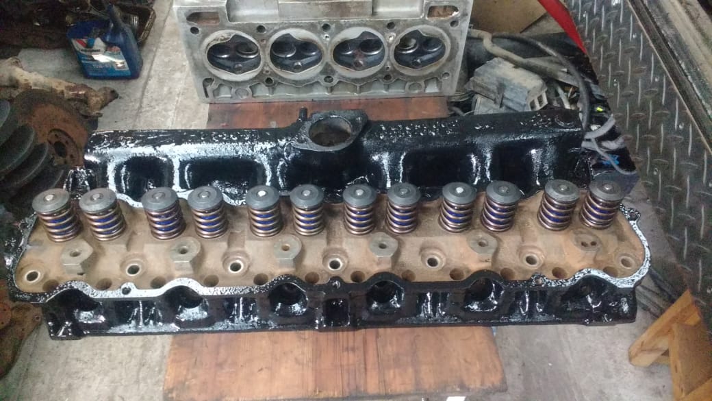

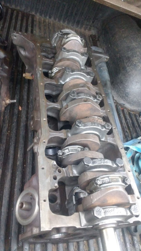

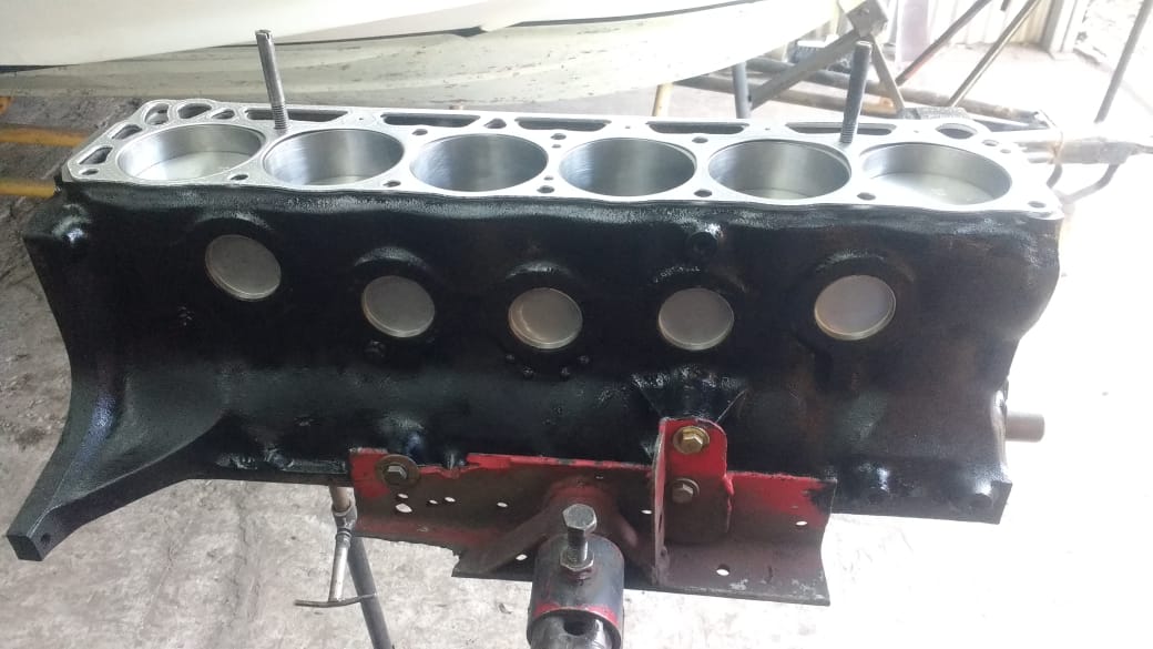

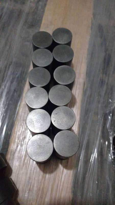

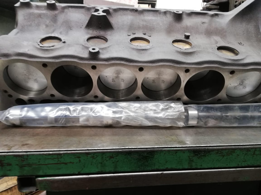

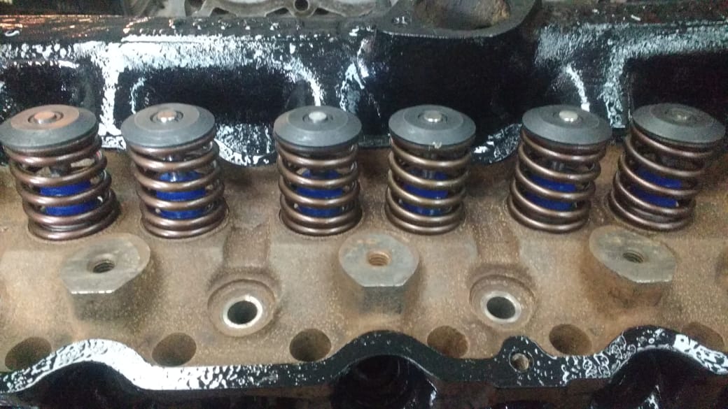

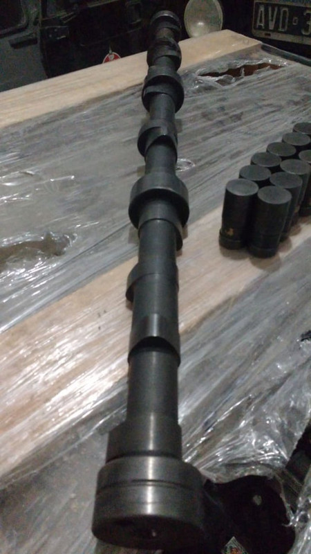

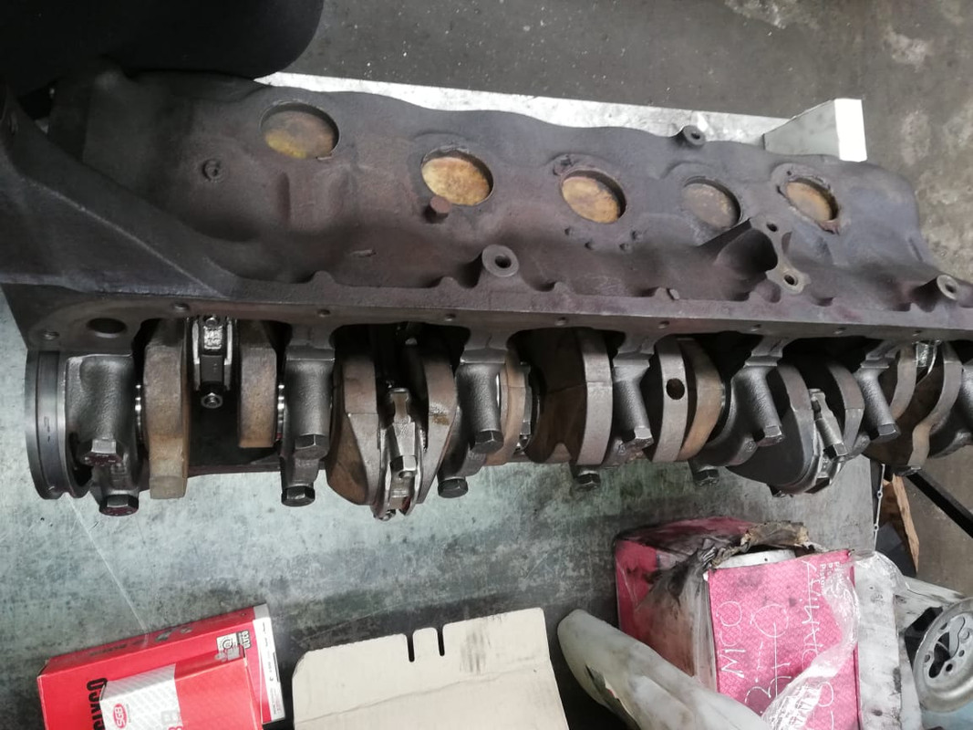

Les comento q despues de muchos años de estar laburando y con mil cosas, poco antes de la pandemia empezo el proyecto. Les comento que el proyecto lo inicie hace ya unos 4 años. Compre un jeep ika año 1980 con la documentacion percta en muy poco dinero, muy poco. La carroceria de chapa fue vendida en buen estado y el motor 4 cilindros fue dado de baja y vendido con su 04. Tenia dos camisas pinchadas y la tapa de cilindros con fisura. Por eso lo que hable aca me consegui con 04 un motor ford 221 standard. Recien el año pasado le di el proyecto a Diego Nanni que tiene su taller en mar del plata. Hice la compra de una carroceria de fibra marca Vision, tamb de mar del plata, la mismatiene 4 puertas y techo.

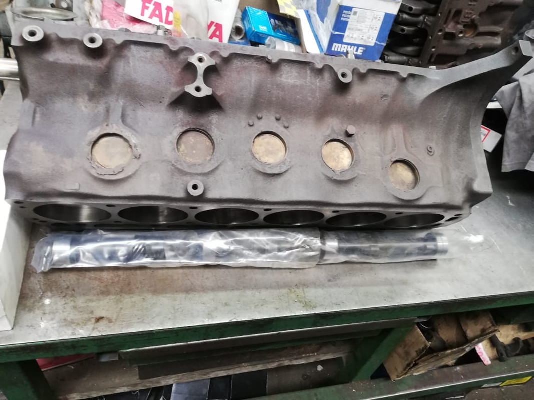

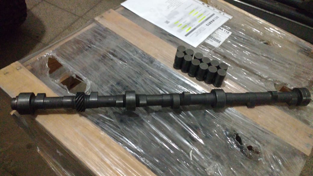

Se realizo la rectificacion completa del motor cilindros, 0.40 , ciguenial, tapa, asientos de valvulas, encasquilldo de las mismas, guias. alesados en leva y cojinetes. Se colocaron pistones persan, valvulas bbb, y se potencio la viela original del vehicula la cual era ford original, asi q se le realizo el cambio del cruce y permanencia con su respectivo nitrurado. Se modificaron los botadores hidraulicos y se dejaron fijos. Todos los perfericos nuevos, distribucion ferrazi, todo 0 km. Radiador de 63 mm realizado por Pehuen en aluminio.
En lo que respecta a traccion, se colocaron dos diferenciales dana 44 con relacion 4.09 u 11/45. Diferencial trasero con palier flotante y bloqueo de diferencial. Caja reductora dana 20. Caja de 4ta zf 354. Cubiertas goodyear wrangler 265/70/16.
Jaulas y adaptaciones realizadas en el taller mencionado.
La verdad se avanzo mucho, quise retomar esto porq me ayudaron mucho. Para abril estara listo calculo. Voy a ir subiendo mas fotos y las voy agregando.
Muchas gracias.
Gabriel
Video prueba de motor.

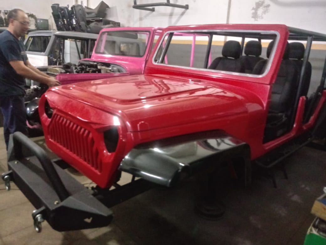

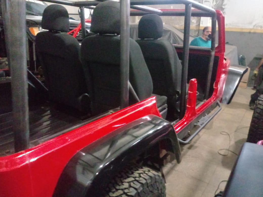

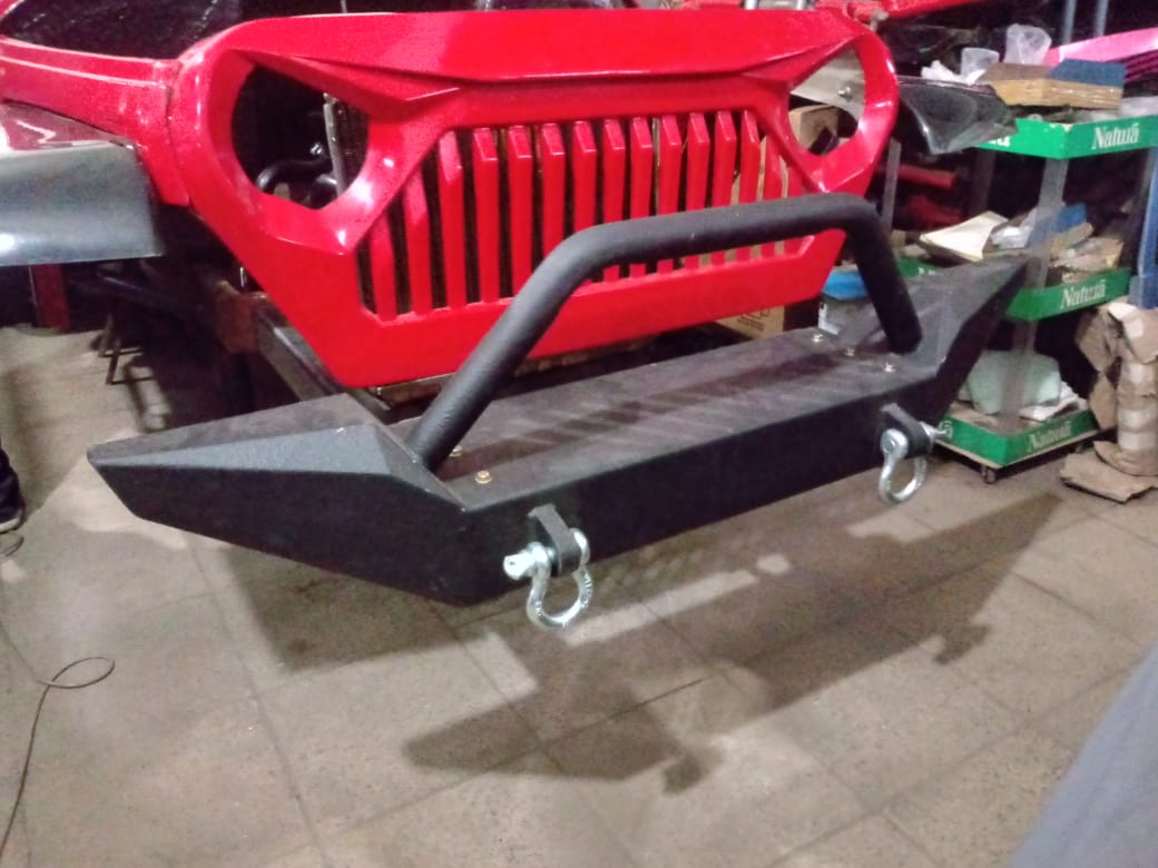

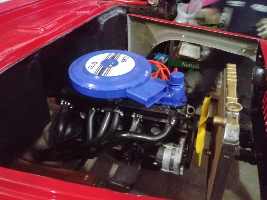

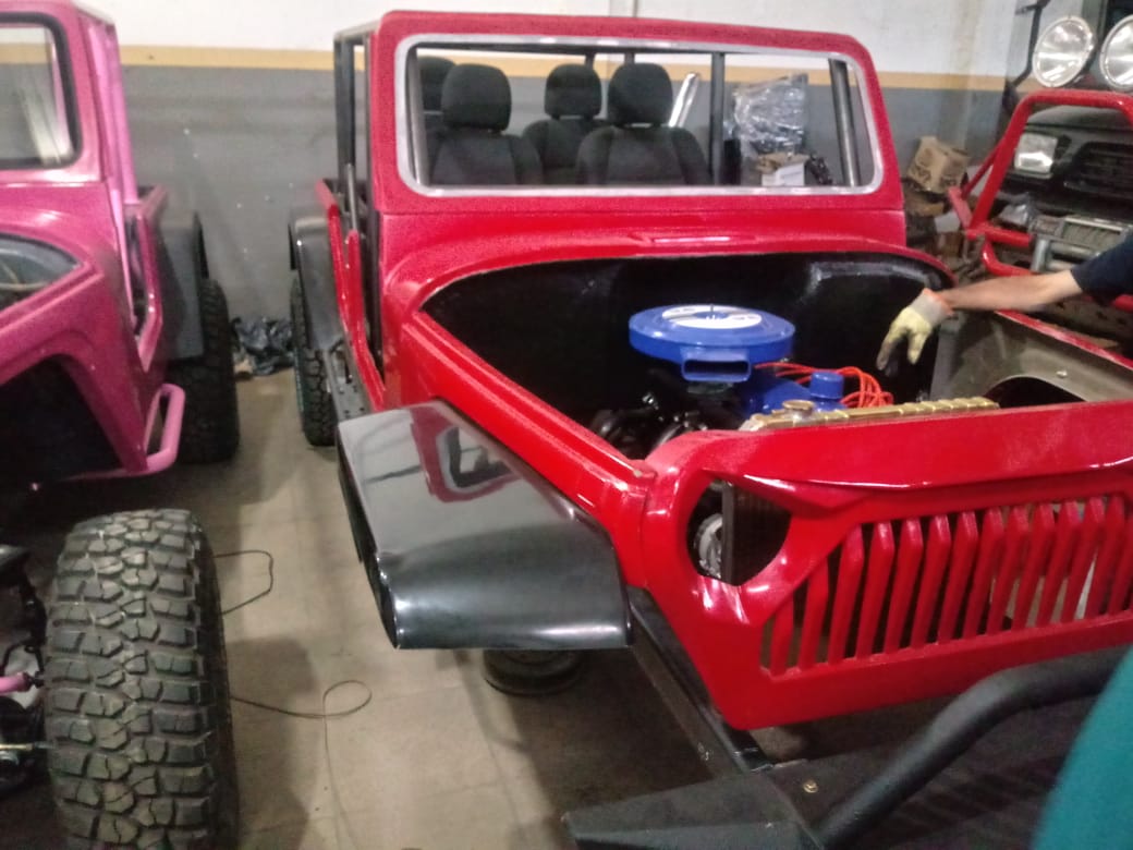

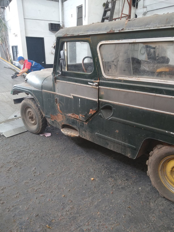

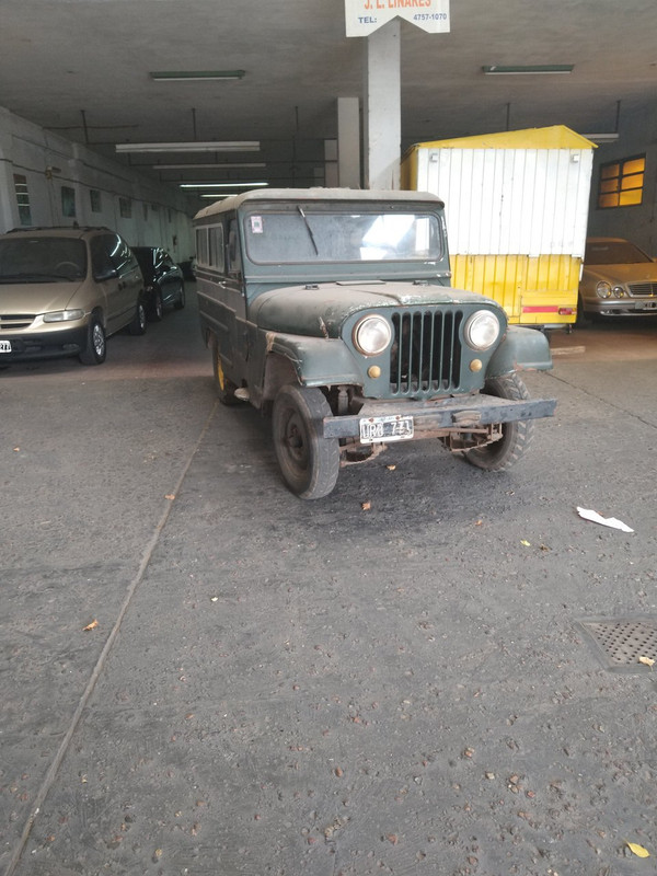

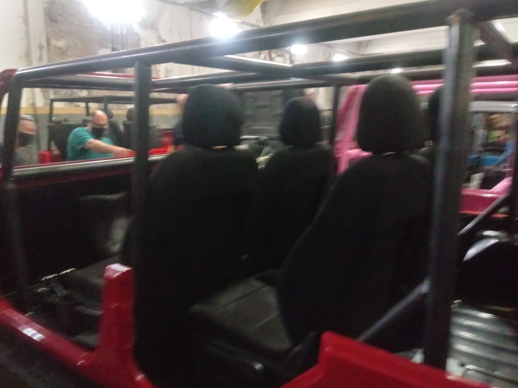

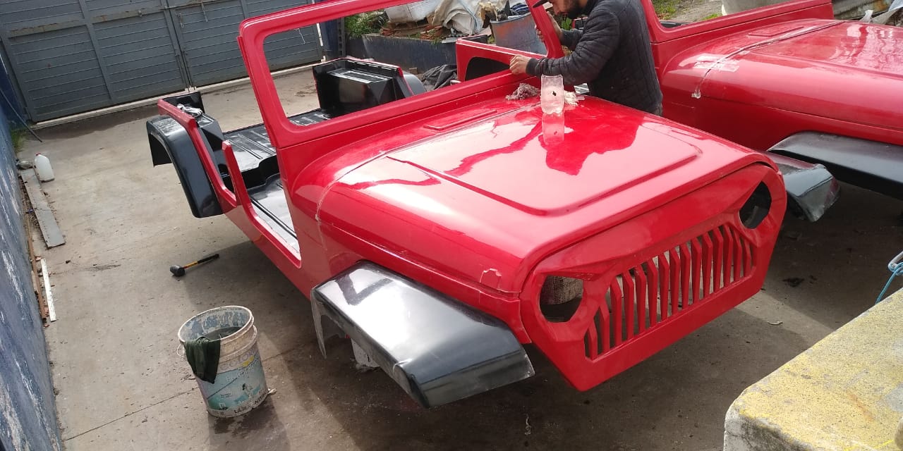

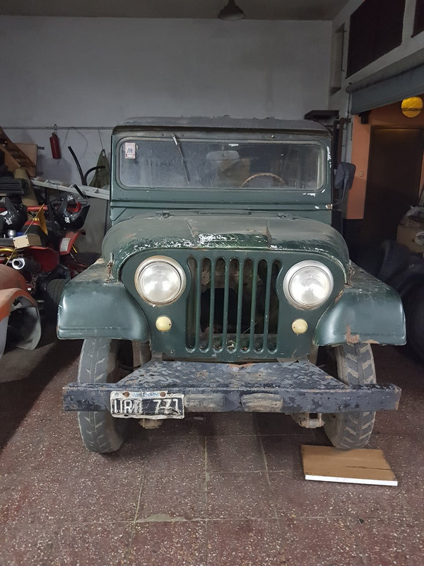

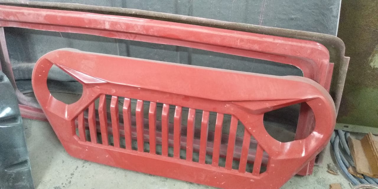

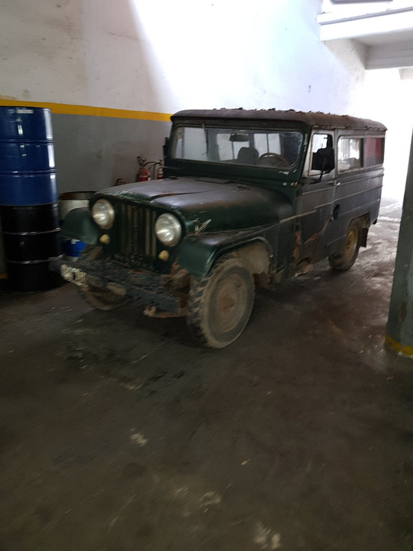

Aca les dejo fotos del jeep original de chapa. Era un carrosado largo orginal. No tenia casi nada de oxido, lo q si muchisima pintura y el interior totalmente pelado. Ademas como va a estar en villa gessel todo el año queria olvidarme del oxido. Asi que opte por la carroceria de fibra, ademas de eso la jaula, cañoneras, paragolpes y rock slider van a ser pintadas en polvo con una pintura antioxida negra.
La amoriguacion se va a componer de elasticos anchos de hilux modificados para que queden acorde al vehiculoy amortugadores rancho Rs9000 xl. Otra de las fotos que le puse es una pedalera colgante collino. Tanto la selectora rapida como el volante tamb son collino.

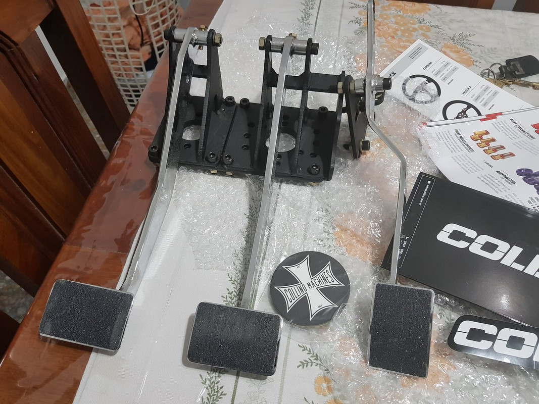

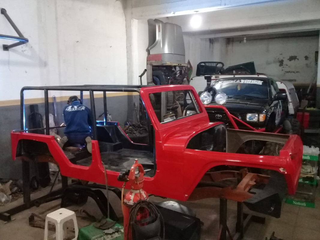

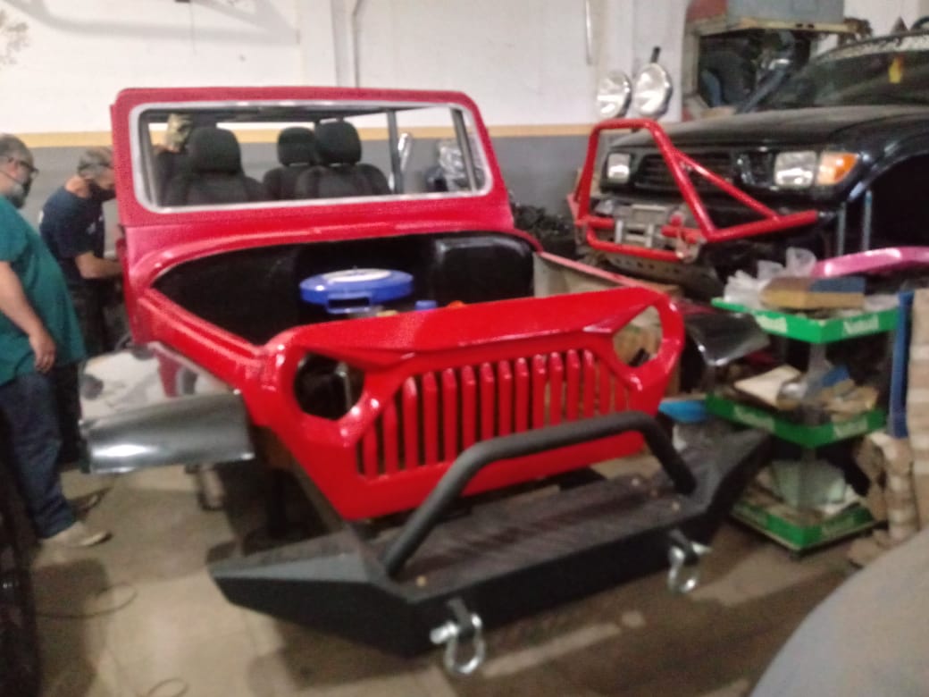

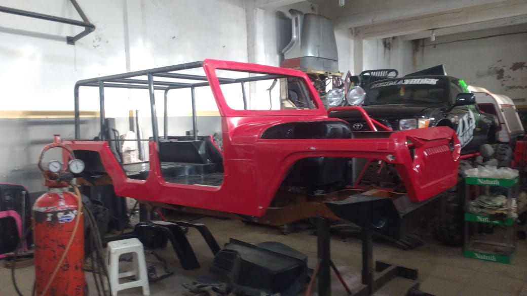

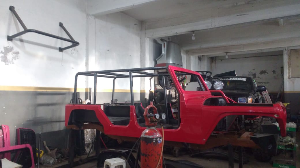

Aca les dejo las ultimas fotos del progreso. El mes q viene vuelvo a mar del plata a ver lo nuevo que ya se esta haciendo. ya sea la colocacion de las cajas, amortiguacion. colacacion de diferenciales. intrumental. etc.
Muchisimas gracias a todos y muy buen año
