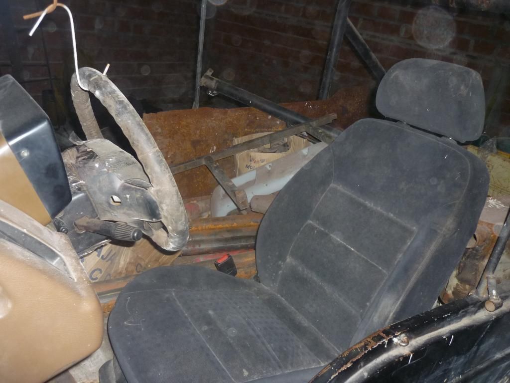

y tire la butaquita para probar la posicion de manejo..
Imagen

bueniiisimo! Atrás queda super cómodo! :finga:

si Martin, la idea es esa, quiero que sea un jeep inclusivo... sino el que se queda afuera soy yooooo... jajaja
